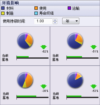

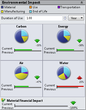

仪表板与报表
SOLIDWORKS Sustainability 提供环境影响因素的实时反馈。 结果显示在环境影响仪表板中,此随任何更改动态更新。
您可以通过生成自定义报告来分享这些反馈结果。

环境影响因素
SOLIDWORKS Sustainability 可根据您的材料、制造及地点输入值来评估生命周期中的所有步骤。 SOLIDWORKS Sustainability 会将提取出来的评估结果放入环境影响因素中进行评估和汇总。
碳足迹
二氧化碳和其它同类物质(例如,一氧化碳和甲烷)的衡量标准,这些物质主要通过燃烧矿物燃料排放到大气中。
能量消耗
在产品的整个生命周期中所消耗的各种形式的不可再生能源。
空气酸化
最终将导致酸雨的酸性排放(例如,二氧化硫和氮氧化物)。
水体富营养化
由废水和化肥引起的水生态系统污染,这种污染会导致藻华出现并最终导致植物和动物死亡。
