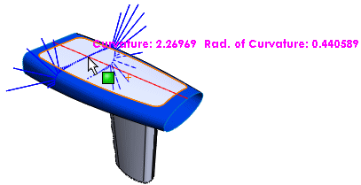

  4. 要显示图形区域中特定点的曲线数据:
    1. 显示下,选择动态
    2. 曲率显示下,设定比例密度
    3. 将鼠标移动到图形区域中的模型上。
    曲面曲率梳形图和曲率数据出现在您在图形区域中选择的位置。
