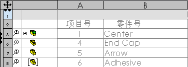

在材料明细表中展开或折叠缩进式装配体
您可在缩进式装配体材料明细表中折叠子装配体以只显示子装配体中的顶层零部件。
  1. 打开缩进式装配体材料明细表。
  2. 单击材料明细表左侧的侧面展开箭头 以显示装配体结构。
  3. 单击位于材料明细表装配体结构列中子装配体左侧的折叠
    子装配体显示在材料明细表中折叠。
    要在缩进式装配体材料明细表中展开折叠的装配体,单击展开
