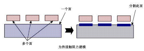

要在一个大面与若干个较小的面之间指定不同的热阻,必须先将大面拆分为若干个较小的面,才能为不同的相触面组指定热接触阻力。
