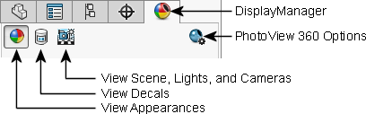

DisplayManager 列举应用到当前模型的外观、贴图、光源、布景及相机。 从 DisplayManager 中,您可查看所应用的内容,并可添加,编辑或删除项目。 当 PhotoView 360 被插入时,DisplayManager 还提供对 PhotoView 360 选项的访问。
查看布景、光源和相机包括走查功能。
要查阅 DisplayManager,单击 Manager 窗格中的 DisplayManager 选项卡。
