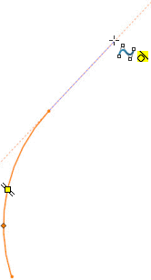

  4. 将指针悬停在推理线上,并单击以添加第二个控制顶点,如图所示。
    如果您将第二个控制顶点捕捉至推理线,则端点处将生成相切几何关系。

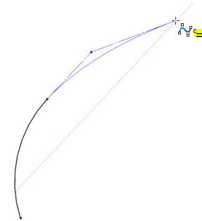

  5. 继续向右移动指针,并将其悬停在下一条推理线上。 相等曲率图标出现时,单击指针。
    如果您将第三个控制顶点捕捉至推理线,则端点处将生成相等曲率几何关系。

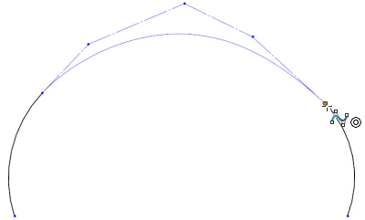

  6. 要完成绘制样式样条曲线,请继续添加更多控制顶点。 当您到达第二个圆弧的端点时,按 ALT 并双击端点。
    ALT 可应用上一个控制顶点处的自动相切几何关系。
    style_spline_5
    两个草图实体之间的桥接曲线已完成。
    style_spline_6
