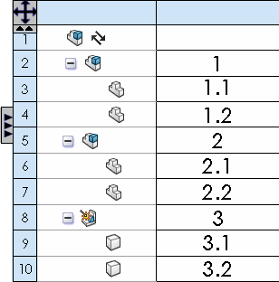

解散材料明细表中的子装配体或焊件
可以解散材料明细表 (BOM) 中的子装配体或焊件的零部件。
要解散材料明细表中一个或多个选定的子装配体或焊件零件:
  1. 如果材料明细表中的装配体结构列为隐藏状态,单击材料明细表的左边 使装配体结构列显示出来。
  2. 在包含一组子装配体 或焊件零件 的装配体结构列中,右键单击一个或多个选定的单元格。
  3. 选择解散
    修改后的项目会标记为
    要撤消一个或多个解散操作,在材料明细表装配体结构中右键单击标记为已解散项目的单元格,然后选择恢复重组结构的零部件
