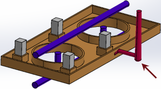

除了空腔、模具和插入域之外,还有一个新的流道域类别可用。 您可将流道域分配给作为流道系统的一部分的实体 CAD 部件。
您可将流道域分配给使用实体元素网格化的零件。
在实体-网格手动 PropertyManager 中,当您设置域类型时,请选择流道。
