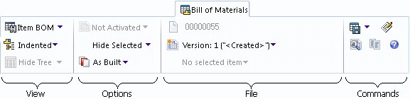

零件表標籤顯示品項的 BOM,其是與品項結構相對應的,且與所選品項的命名 BOM 相對應。
詳細資訊請參考零件表。 下圖顯示品項的「零件表」標籤。 您也可以從 零件表 標籤中檢視其他 BOM 類型;請參閱 SOLIDWORKS PDM 檔案 Explorer 說明

視圖
零件表 (BOM) 快顯 選擇品項 BOM 範本 (預設為品項 BOM) 或命名的 BOM。 範本定義了 BOM 欄。 BOM 範本可從系統管理工具管理。
BOM 視圖快顯 選擇要如何顯示 BOM 的內容:
  • 階層式 會在階層關係視圖中顯示所有品項。
  • 僅有零件 只會在平坦式視圖中顯示沒有子品項的品項。 被多個父品項參考的品項數量會累積起來。
  • 僅有最上層 只顯示最上層品項。
樹狀視圖快顯 不支援品項 BOM。
針對經計算的 BOM,切換 BOM 樹狀窗格的顯示。
選項
BOM_UI_Not_Activated_control 啟動 控制 BOM 在零件表視圖中是否可見。
BOM_UI_Show_selected_control 所選檔案 顯示或隱藏 BOM 檔案清單中所選最上層檔案。
BOM_UI_As_Built_control 參考版本 指出顯示的零組件版本是建立組合件時的版本,還是零組件的最新版本。
檔案
來源檔案 (唯讀) 對於品項 BOM 而言,為品項 ID。
對於經計算的 BOM,為組合件或工程圖檔案名稱。
檔案版本 針對品項 BOM,選擇要為其顯示 BOM 的品項版本。 針對命名的 BOM,顯示關聯品項的版本。
在命名的 BOM 中,如果文字欄位結尾的更新來源版本圖示顯示為 ,則會存在來源品項的較新版本,且您可以更新命名的 BOM 資料來與其相符。 如果出現的是 ,則表示命名的 BOM 是根據品項的最新版本而來。
針對經計算的 BOM,可讓您選擇要針對其顯示 BOM 的來源檔案版本。
模型組態 不支援品項 BOM。
針對經計算的 BOM,可讓您選擇要針對其顯示 BOM 的來源檔案模型組態。
指令
儲存快顯 選擇以下之一︰
  • 儲存 - 儲存 BOM。
  • 另存為 CSV 檔案 - 產生逗號分隔值 (CSV) 檔案。
  • 另存為 BOM - 產生命名的 BOM。
BOM_UI_Open_as_CSV_file 開啟為 CSV 在 Excel 中將 BOM 開啟為 CSV 檔案。
搜尋 搜尋 BOM 來找出文字字串。
比較 變更「零件表」標籤配置,使您可以選擇第二個 BOM 以進行比較。
BOM_UI_Switch_View 轉換視圖 不支援品項 BOM。
可在資料夾包含啟動的與命名的 BOM 時使用。
可讓您轉換為 BOM 視圖,在此視圖中,右窗格上方會列出資料夾中的命名與啟動的 BOM。
濾器 僅適用於命名的 BOM。
開啟濾器對話方塊,您可於其中指定要顯示的 BOM 內容。
位置編號 僅適用於命名的 BOM。
開啟位置編號對話方塊。
取出 僅適用於命名的 BOM。
取出命名的 BOM。
存回 僅適用於命名的 BOM。
存回命名的 BOM。
說明 存取文意感應的說明。
