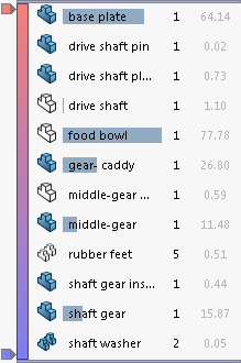

  1. 若要依文字過濾清單,請在組合件視覺化標籤 頂端的濾器欄位 fm_filter.png 中輸入文字。
    僅那些名稱中包含該文字的零組件會顯示在清單和圖面中。
    未過濾 已過濾
    在濾器欄位中按一下 來清除濾器。

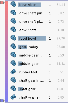

  2. 要過濾掉狀態為隱藏的零組件,請按一下向下箭頭並按一下過濾隱藏的零組件
    狀態為隱藏的零組件會從清單中消失。 因為這些零組件在圖面中已被隱藏,因此圖面不會發生變化。
    未過濾 已過濾
    按一下向下箭頭並清除過濾隱藏的零組件以使隱藏的零組件返回到清單中。
