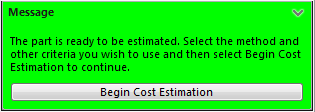

  • 當您計算零件的成本時,Costing 不會立即執行,因此您可以在執行分析之前變更方法及其他設定。 當您準備好,您可以按一下開始成本估計,成本即會自動更新。 在舊版軟體中,您必須等候 Costing 處理零件之後,才能變更方法及其他計算。
