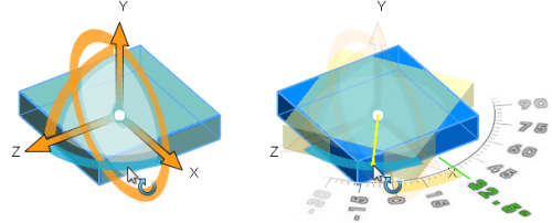

在重新設計的三度空間參考中,控制項為橘色。 當您將游標移近時,控制項會變成藍色,表示作用中。
  • 擋圈
    包含 X 及 Y 箭頭的環會顯示為一個完整的圓形。 使用它來旋轉所選的基準面:
    垂直於所選的基準面的環會顯示為四分之一圓。 使用它們,繞著垂直於所選的基準面的軸 (Z 軸) 旋轉模型:

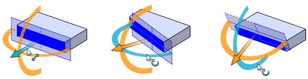

    在剖面視圖三度空間參考中,180º 環可讓您旋轉所選基準面或參考基準面:

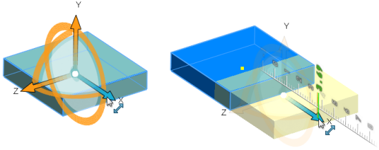

  • 選擇控制點
    控制點在圖面中的顯示更為清楚且更容易拖曳。 每個控制點均會顯示座標 (X, Y, Z)。 使用它們在所選方向上移動模型:
