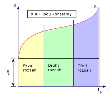

Křivka tečení je graf namáhání v čase. V křivce tečení je možné rozpoznat tři různé režimy; první, druhý a třetí. Zájem je většinou a primární a sekundární režimy.
