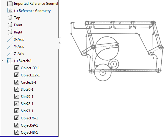

  • Použijte rozšířenou funkci pro výměnu dat SLDXML s použitím doplňkového modulu Smartlink aplikace SOLIDWORKS 3DEXPERIENCE. Tento doplňkový modul umožňuje načítat další data z návrhů vytvořených s použitím aplikací SOLIDWORKS 3DEXPERIENCE. S použitím těchto dat můžete vytvářet:
    • Skici
    • Vazby sestavy
    • Bloky skici z objektů ve skice
    Ve stromu FeatureManager se skici zobrazují ve správné hierarchii. Pokud soubor .SLDXML obsahuje flexibilní nebo tuhé skupiny skic, můžete vybrat, aby se objekty skici načítaly jako bloky. Omezení skici vytvořená v aplikacích SOLIDWORKS 3DEXPERIENCE jsou mapována na ekvivalentní omezení skici ve skice SOLIDWORKS. Stejně tak entity skici jsou mapovány na ekvivalentní entity skici aplikace SOLIDWORKS.
