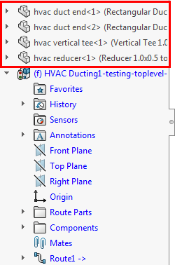

Mezi přidáním součásti trasy jako součásti podsestavy trasy nebo jako sestavy nejvyšší úrovně existují určité drobné rozdíly.
Když jsou součásti trasy součástí podsestavy trasy
Když jsou součásti trasy přidány během úpravy trasy, přidají se díly jako součásti podsestavy trasy. Součásti, které jsou součástí podsestavy trasy, je možné přesouvat při upravování trasy za pomoci kótování 3D skici trasy. Kóty 3D skici určují umístění bodů spojení a součástí trasy.
Bez kót skici: S kótami skici:
Body spojení jsou pro přehlednost skryty.

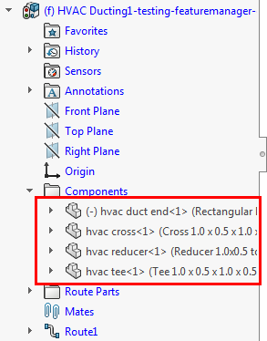

Když jsou součásti trasy součástí sestavy nejvyšší úrovně
Pokud jsou součásti trasy přidány, když se neupravuje podsestava trasy, díly se přidají jako součásti sestavy nejvyšší úrovně. Součásti sestavy nejvyšší úrovně nelze přesouvat při upravování trasy. Kótování 3D skici trasy nebude mít vliv na umístění součástí trasy, ale použije se k definovaní konkrétních tras.
Pokud chcete použít v trase součást sestavy nejvyšší úrovně, klikněte pravým tlačítkem na bod spojení součásti a vyberte Přidat k trase.
Součásti trasy plně určené s použitím vazeb před vytvářením trasy: Úseky trasy přidané k součástem trasy po vytvoření trasy:
