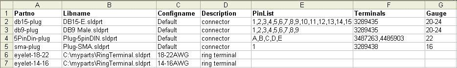

Následuje příklad souboru Excel pro kabel se čtyřmi jádry, číslo dílu C1 a čtyřmi jednotlivými vodiči, čísla dílů 9982 až 9985.
Následuje příklad souboru Excel pro šest součástí.
