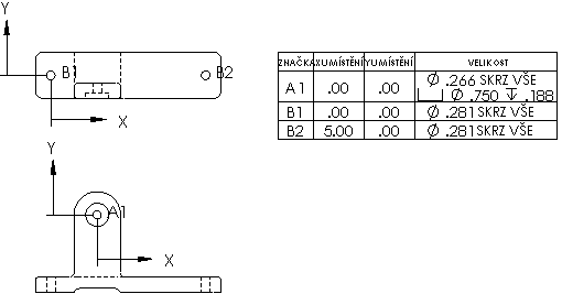

Alfanumerická kontrola
Stanovte značky, které určují, že jsou díry alfanumerické (A, B, C...), nebo číselné (1, 2, 3...). V případě alfanumerických značek, písmeno označuje velikost díry a číslo označuje počet instancí. Prostřednictvím Začít od určete počáteční písmeno, nebo číslo.
Odpovídající poznámky v pohledu se změní spolu s tabulkou.
A, B, C...
1, 2, 3
Základna
Při vkládání si můžete pomocí funkce Počátek vybrat vrchol. Chcete-li definovat počátek osy X a Y, klepněte na Odkaz na směr osy X a vyberte vodorovnou hranu modelu v grafické ploše, poté klepněte na Odkaz na směr osy Y a vyberte svislou hranu modelu.
Po vytvoření tabulky můžete přetáhnout počátek základny na jiné místo, nebo můžete upravit definici základny. Hodnoty umístění v tabulce se aktualizují.
Díry
Vyberte si buď jednotlivé hrany pro díry nebo plochu modelu, do které se mají všechny díry vložit.
