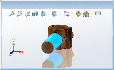

Místní panel nástrojů Chybějící entity
Když nahradíte součásti v sestavě, místní panel nástrojů Chybějící entity vám pomůže navigovat přes stávající vazby, když nahradíte odkazy vazeb.
Z místního panelu nástrojů můžete provádět následující akce:
  • Zobrazit samotný náhradní díl, zobrazit náhradní díl s odpovídajícími díly nebo zobrazit celou sestavu.
  • Zrušit výběr a operace.
  • Odstranit vazby.
  • Přeskočit vazby.
  • Přepnout uspořádání vazeb.
Chcete-li otevřít místní panel nástrojů Chybějící entity, vyberte možnost Znovu připojit vazby ve správci PropertyManager Nahradit součásti:
  1. Pravým tlačítkem klepněte na součást a vyberte Nahradit součásti.
  2. Ve správci PropertyManager:
    1. V části Touto: vyberte náhradní součást.
    2. V části Možnosti vyberte Znovu připojit vazby.
    3. Klepněte na .
    Otevře se PropertyManager Prvky vazby. Také se zobrazí místní panel nástrojů Chybějící entity a v okně se zobrazí původní součást se zvýrazněnou chybějící entitou vazby.
  Izolovat Určuje, které součásti jsou viditelné na grafické ploše, a pomáhá tak zaměřit se na chybějící entity vazby. Klepněte na Izolovat a vyberte:
Vybraná entita Zobrazí pouze součást, kterou vkládáte.
Entity a svázané díly Zobrazí součást, kterou vkládáte a součásti, které mají vazby k části, kterou nahrazujete.
Celá sestava Zobrazuje všechny viditelné součásti v sestavě.
Zpět Vrátí zpět předchozí akci.
Odstranit Odstranit vazby Odstraní vybranou vazbu.
Další odkaz Vybere další entitu vazby v seznamu bez jakékoliv změny aktuální entity.
Obrátit zarovnání Přepíná zarovnání vazby.
