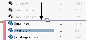

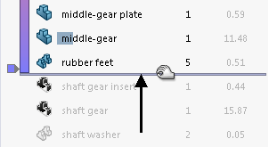

Roleta
Skryje nebo zobrazí položky na seznamu a na grafické ploše, když přetáhněte roletu nahoru nebo dolů.
Roletu lze přetáhnout dolů z horní části seznamu:
Roletu lze přetáhnout nahoru z dolní části seznamu:
Chcete-li vrátit roletu do původní polohy, klepněte na ni pravým tlačítkem a vyberte možnost Srolovat nahoru nebo Srolovat na konec.
