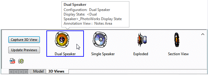

Chcete-li zobrazit záložku 3D pohledy, klepněte na kartu 3D pohledy ve spodní části okna SOLIDWORKS:
Ve spodní části obrazovky se zobrazí podokno s nastavitelnou velikostí. Obsahuje ovládací prvky 3D pohledu, které umožňují následující:
  • Zachycování 3D pohledů
  • Aktualizace náhledů představujících pohledy při změně modelu
  • Publikování 3D pohledů do souborů 3D PDF a eDrawings.
Příkaz Zachytit 3D pohled otevře PropertyManager Zachytit 3D pohled, kde můžete definovat název 3D pohledu a konfiguraci, stav zobrazení a popisový pohled k zachycení.
Příkaz Zachytit 3D pohled také zaznamená informace o souboru včetně rozložení a pohledů na přerušený model, úrovně zoomu, orientace pohledu a řezů a aktuální nastavení položky Skrýt/Zobrazit položky na panelu nástrojů Průhledné zobrazení.
Když zachytíte 3D pohled, na záložku 3D pohledy se přidá název pohledu a náhled. Chcete-li vidět podrobné informace o pohledu, umístěte ukazatel nad jeho náhled. Pokud chcete pohledy přepnout, dvakrát na pohled klepněte. Pohled se zvýrazní ohraničením a zobrazení v grafické ploše se změní na vybraný pohled.
Provedete-li v modelu úpravy, například úpravu kóty, klepnutím na položku Aktualizovat náhledy aktualizujete obrázky náhledu/miniatury.

Chcete-li v grafické ploše získat více místa, klepněte na ikonu na pravé horní straně záložky 3D pohledy. Záložka 3D pohledy se sbalí a zůstanou miniatury představující 3D pohledy. Když přejedete myší přes miniaturu, zobrazí se stejné detaily včetně většího obrázku náhledu.
