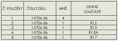

V dialogovém okně Vlastnosti součásti můžete přiřadit různou hodnotu pro Reference součásti pro každou instanci součásti v sestavě.
Můžete například použít Reference součásti pro uložení designátorů reference pro elektrický kabelový svazek nebo tištěnou sestavu plošných spojů. Když mají různé instance stejné součásti různé hodnoty pro Referenci součásti, můžete zobrazit instance jako individuální položky přímky v kusovníku. Ve výkresech můžete také spojit hodnotu reference součásti s textem pozice.
V sestavách klepněte pravým tlačítkem na součást, klepněte na Vlastnosti součásti a nastavte hodnotu pro Reference součásti. Hodnota se objeví v závorkách { } na konci řetězce názvu součásti ve stromě FeatureManager.
V aplikaci SOLIDWORKS Routing můžete přiřadit hodnoty automaticky, když importujete dokument P&ID.
Když vkládáte sloupec v kusovníku v sestavách nebo výkresech, zvolte REFERENCE SOUČÁSTI pro Typ sloupce.
Když vkládáte pozice do výkresů, zvolte Reference součásti pro Text pozice.
Aby bylo možné spojit pozice s hodnotami reference součásti musí výkres obsahovat kusovník sloupec REFERENCE SOUČÁSTI .
