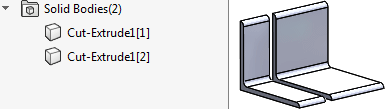

Počet objemových těl v dokumentu dílu je uveden v závorkách u položky Objemová těla. Jestliže bylo z jednoho prvku vytvořeno více těl, zobrazí se v hranatých závorkách za každou instancí v seznamu Objemová těla číslo instance. Jestliže například následující díl obsahuje dvě objemová těla vytvořená z jednoho odebrání vysunutím, pak platí:
