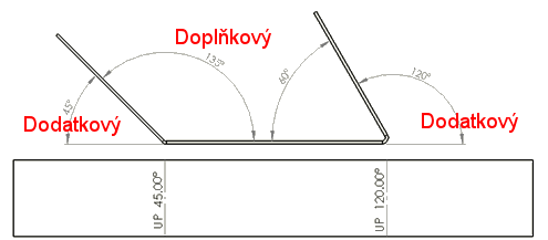

  • Zobrazit nebo skrýt poznámky ohybu
  • Nastavit směr ohybu, poloměr ohybu, pořadí ohybů a přídavek na ohyb
  • Upravit text včetně možnosti odstranit R v parametru poloměru
  • Zobrazit doplňkový a vedlejší úhel k úhlu ohybu
