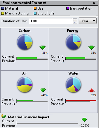

Ovládací panel a zprávy
SOLIDWORKS Sustainability poskytuje v reálném čase zpětnou vazbu o faktorech dopadu na životní prostředí. Výsledky se zobrazí na ovládacím panelu dopadu na životní prostředí, který se dynamicky aktualizuje.

Faktory dopadu na životní prostředí
SOLIDWORKS Sustainability vyhodnocuje všechny kroky na základě vstupních údajů o materiálu, výrobě a lokaci. SOLIDWORKS Sustainability generuje z výsledků faktory dopadu na životní prostředí, které pak měří a sčítá.
Emise
Měření kysličníku uhličitého a podobných látek, jako je kysličník uhelnatý a metan, které se uvolňují do atmosféry primárně spalováním fosilních paliv.
Spotřeba energie
Všechny formy neobnovitelné energie spotřebované po celý životní cyklus produktu.
Znečištění vzduchu
Znečištění vzduchu především kysličníkem siřičitým a oxidem dusným, které nakonec vedou ke kyselému dešti.
Vodní eutrofizace
Kontaminace vody ekosystému odpadní vodou hnojivy, která ústí v bujení řas a v konečném dopadu v úhyn rostlin a živočichů.
