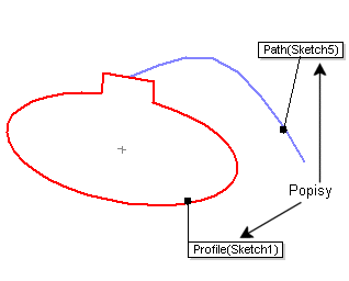

Popisy
Popisy usnadňují rozlišení různých entit. Například tyto popisy zobrazují profil tažení a trasu tažení. Tyto popisy lze přemisťovat jejich přetažením, ale nemůžete je používat k úpravám vlastností entit, kterých se týkají
Některé popisy, např. popisy pro zkosení, zobrazují čísla, která můžete upravit a tím změnit velikost entity.
V tomto příkladu můžete upravit popis v grafické ploše.
