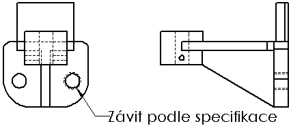

Kosmetické závity popisují atributy specifické díry, takže nemusíte do modelu přidávat závity. Kosmetický závit představuje vnitřní průměr závitu výstupku nebo vnější průměr závitu díry a může obsahovat i popis díry ve výkresech.

  • Kosmetické závity se v dokumentech dílů vkládají do pohledů výkresů automaticky. Do dokumentu výkresu se vkládá také popis závitu, pokud se dokument výkresu řídí normou ANSI. (Popisy závitů vložíte ve správci PropertyManager Kosmetický závit, ale zobrazují se pouze v dokumentech výkresu.) Popisy závitů se v normách ISO, JIS a dalších nepoužívají, můžete je však zobrazit pomocí položky Vložit popis v místní nabídce (viz další odstavec). Chcete-li do výkresů vložit kosmetické závity z dokumentů sestavy, klikněte na nabídku Vložit > Popis modelu a vyberte možnost Kosmetický závit .
  • Ve výkresech se v místní nabídce objeví Vložit popis. Je-li popis kosmetického závitu v dílu nebo sestavě definován, ale není ve výkresu vidět, můžete si jej právě pomocí této volby zobrazit. Odkazová čára se standardně připojuje k závitu. Popis má podobu poznámky.
