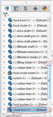

Odezva stromu FeatureManager na výběry
Když vybíráte položku na grafické ploše, konfigurační strom FeatureManager se rozbalí a přejde k vybrané položce. Klepnutím v grafické ploše bez výběru položky obnoví stav umístění ve stromu FeatureManager.
Před výběrem Po výběru
Toto chování je standardně zapnuto. Chcete-li toto chování vypnout, klepněte na Nástroje > Možnosti, vyberte FeatureManager a zrušte výběr možnosti Automaticky srolovat FM na položku vybranou v pohledu.
