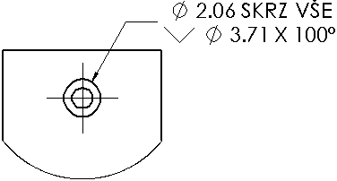

Chcete-li použít soubor definic, postupujte takto:
  1. Vyhledejte požadovaný typ díry.
    Definice zahloubená díra:
    COUNTERSINK-THRU=<MOD-DIAM> <hw-thruholedia> <hw-thru>;\
    <HOLE-SINK><MOD-DIAM> <hw-csdia> X <hw-csang>
  2. Upravte definici.

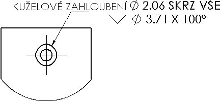

    V tomto příkladě, text C'SINK a mezera jsou přidány před značku <MOD-DIAM>:
    COUNTERSINK-THRU=C'SINK <MOD-DIAM> <hw-thruholedia> <hw-thru>;\
