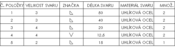

Do výkresů můžete vkládat tabulky svarů.
Pomocí tabulek svarů můžete sumarizovat specifikace svarů, včetně následujících:
  • Množství svarů
  • Velikost svaru
  • Značka svaru
  • Délka svaru
  • Uživatelské vlastnosti svarové housenky, jako například materiál svaru, metoda svařování, hmotnost, náklady a čas.
Po přizpůsobení můžete tabulku svarů uložit jako šablonu pro budoucí použití. Podrobnosti viz Šablony tabulek.
Tabulka svarů se dynamicky aktualizuje, když se změní odpovídající svarové housenky nebo značky svaru. Pokud aktualizujete hodnotu v tabulce svarů a zachováte odkaz na svarovou housenku nebo značku, svarová housenka nebo značka se v modelu aktualizuje.
