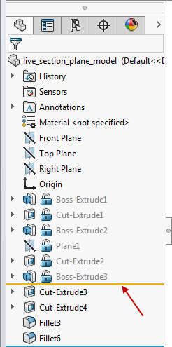

Zmrazení prvků
Prvky zmrazíte přetažením rolety.
Roletu zmrazení aktivujete klepnutím na Nástroje > Možnosti > Možnosti systému > Obecné a výběrem možnosti Povolit roletu zmrazení.
Zmrazení prvků:
  1. Přesuňte ukazatel nad roletu zmrazení.
    Ukazatel změní tvar na .
  2. Stáhněte roletu dolů pod poslední prvek, který chcete zmrazit.
    Když je roleta zmrazení v horní části stromu, můžete také klepnou pravým tlačítkem na vybraný prvek a vybrat možnost Zmrazit. Dojde ke zmrazení tohoto prvku a také všech prvků umístěných ve stromu FeatureManager nad ním.
    Prvky nad roletou zmrazení jsou zmrazeny – nemůžete je upravovat a jsou vyloučeny z obnov modelu. Zmrazené prvky jsou označeny ikonou zámku a šedou barvou textu.
