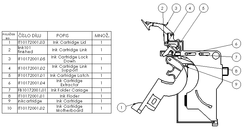

Nastavení první pozice
Pokud jsou pozice číslovány postupně, můžete zvolit pozici, která bude použita jako první.
  1. V pohledu výkresu proveďte jednu z následujících akcí:
    • Pozice Tool_auto_balloon_annotations.gif (panel nástrojů pro popisy) nebo Vložit > Popisy > Pozice
    • Pozice Pozice (panel nástrojů Popisy) nebo Vložit > Popisy > Pozice
    • Sdružená pozice (panel nástrojů pro popisy) nebo Vložit > Popisy > Sdružená pozice
  2. Ve správci PropertyManager v části Čísla položek klepněte na Seřadit postupně.
  3. V části Čísla položek klepněte na První položka.
  4. Klepnutím na pozici ji nastavíte jako první položku.
  5. Klepněte na PM_OK.gif.
V tomto příkladu je jako první pozice použita levá dolní pozice.
Čísla položek v kusovníku se aktualizují podle nového pořadí pozic.
