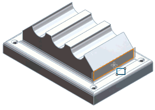

RapidSketch umožňuje vybrat rovinné plochy či roviny a pomocí libovolného aktivního nástroje skici začít skicovat. Spolu s přechodem na každou rovinnou plochu je vytvořena rovina a otevřena skica. Během skicování lze měnit nástroje skici.
Postup použití RapidSketch:
  1. Při otevřeném modelu vyberte záložku Skica a klepněte na RapidSketch Tool_RapidSketch_Sketch.gif nebo RapidSketch Tool_RapidSketch_Sketch.gif (panel nástrojů Skica).
  2. Vyberte skicovací nástroj.
  3. Umístěte ukazatel na rovinnou plochu či rovinu a začněte skicovat.
