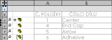

Rozbalení nebo sbalení odsazených sestav v kusovníku
V odsazeném kusovníku sestavy můžete sbalit podsestavu, aby se zobrazila jen součást na nejvyšší úrovni v podsestavě.
  1. Otevřete odsazený kusovník sestavy.
  2. Klepnutím na šipky rozšíření na levé straně kusovníku zobrazte strukturu sestavy.
  3. Vlevo od podsestavy ve sloupci struktury sestavy klepněte na Sbalit .
    Podsestava se zobrazí jako zbalená v kusovníku.
    Klepnutím na Rozbalit rozbalte zbalenou sestavu v odsazeném kusovníku sestavy.
