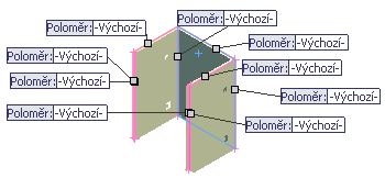

  3. Ve správci PropertyManager pod položkou Parametry plechového dílu vyberte pevnou plochu.
  4. Pod položkou Hrany ohybů klepněte na Shromáždit všechny ohyby.
    Tím se vyberou všechny již existující ohyby a tloušťka dílu v importovaném dílu.
    Můžete také manuálně vybrat hrany ohybů.
