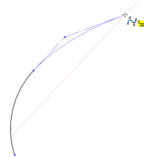

  4. Najeďte ukazatelem myši nad odvozenou čáru a klepnutím přidejte druhý řídicí vrchol podle obrázku.
    Pokud přichytíte druhý řídicí vrchol k odvozené čáře, vytvoří se v tomto koncovém bodě tečný vztah.

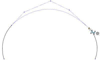

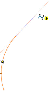

  5. Posouvejte ukazatel myši dále doprava a přesuňte jej nad další odvozenou čáru. Až se zobrazí ikona stejné křivosti, klepněte myší.
    Pokud přichytíte třetí řídicí vrchol k odvozené čáře, vytvoří se v tomto koncovém bodě vztah stejného zakřivení.
