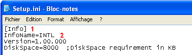

Suivez les instructions ci-dessous lors du mappage à des sections dans un fichier ini:
  1. Nom de bloc
    Utilisez l'en-tête de section (sans crochets) en tant que nom de bloc.
    Dans cet exemple, le nom de bloc est Info.
  2. Nom d'attribut
    Utilisez l'attribut ini (le label avant le signe d'égalité) en tant qu'attribut de variable.
    Dans cet exemple, l'utilisation du nom d'attribut InfoName (NomInfo) renvoie la valeur INTL.
L'utilisation du nom de bloc Info et du nom d'attribut Version renvoie la valeur 1.00.000.
