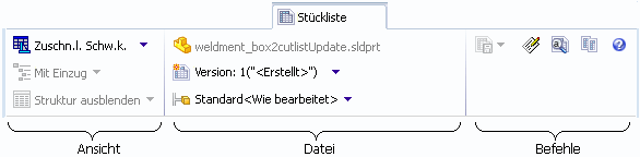

Die Stücklisten-Symbolleisten für Schweißkonstruktionsstücklisten und Zuschnittslisten für Schweißkonstruktionen haben das gleiche Layout:
BOM_UI_Weldment_cutlist
Ansicht
Materialliste Der ausgewählte Stücklistentyp, entweder Zuschnittsliste für Schweißkonstruktionen oder Stückliste für Schweißkonstruktionen .
Datei
Quelle (Schreibgeschützt) Der Name der Schweißkonstruktions-Teildatei.
Dateiversion Die Version der Datei.
Konfiguration Ein Konfigurationsname.
Befehle
Diese Befehle stehen sowohl für Zuschnittslisten für Schweißkonstruktionen als auch Schweißkonstruktionsstücklisten zur Verfügung.
BOM_UI_Open_as_CSV_file Als CSV-Datei öffnen Öffnen Sie die Stückliste in Excel als kommagetrennte Datei.
Suchen Durchsucht die Stückliste nach Text.
Vergleichen Ändert das Registerkarten-Layout der Stückliste, damit Sie eine zweite Stückliste zum Vergleich auswählen können.
Hilfe Greifen Sie auf kontextsensitive Hilfe zu.
