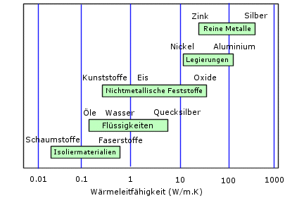

Die Abbildung zeigt die Wertebereiche der Wärmeleitfähigkeit für Flüssigkeiten, nichtmetallische Feststoffe und reine Metalle bei normaler Temperatur und normalem Druck.
