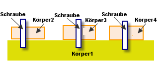

  • Die ausgewählten Körper des Submodells dürfen nicht über gemeinsame Verbindungen mit nicht ausgewählten Körpern verfügen. So ist zum Beispiel die Rohrleitungsbaugruppe unten kein passendes übergeordnetes Modell. Ein Submodell aus zwei Teilen ist mit Schrauben mit dem ausgeschlossenen dritten Teil verbunden.
