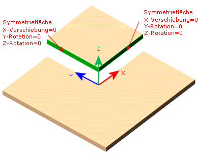

Mit Schalenelementen vernetzte Bleche
Ebenensymmetrie
Dieses Modell ist symmetrisch über zwei Ebenen. Sie können ein Viertel des Modells analysieren. Das Lager Symmetrie wendet die Translations- und Rotationsbedingungen automatisch auf die ausgewählten Flächen an. Die Flächen müssen orthogonal zueinander sein.

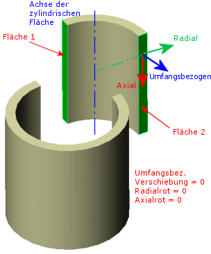

Achsensymmetrie
Dieses Modell ist achsensymmetrisch. Sie können die Hälfte oder ein Viertel des Modells analysieren. Das Lager Symmetrie wendet die Translations- und Rotationsbedingungen automatisch auf die ausgewählten Flächen an.

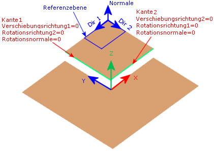

Oberflächen
Ebenensymmetrie
Dieses Oberflächenmodell ist symmetrisch über zwei Ebenen. Sie können ein Viertel des Modells analysieren. Wenden Sie einen Lagertyp Symmetrie auf die Schalenkanten an. Die ausgewählten Kanten müssen orthogonal zueinander sein.
Die Symmetrieebene ist immer senkrecht zur planaren Oberfläche, zu der die ausgewählte Kante gehört. Die Schalenoberfläche wird um die Symmetrieebene gespiegelt.
