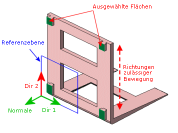

Beispiel
Mithilfe einer Referenzebene (in Blau) der Gabel können Sie ein Lager auf die ausgewählten Flächen (in Grün) entlang Richtung 1 und der Richtung Normal (in Hellgrün) anwenden. Dadurch können sich die ausgewählten Flächen frei entlang Richtung 2 (in Rot) bewegen.
