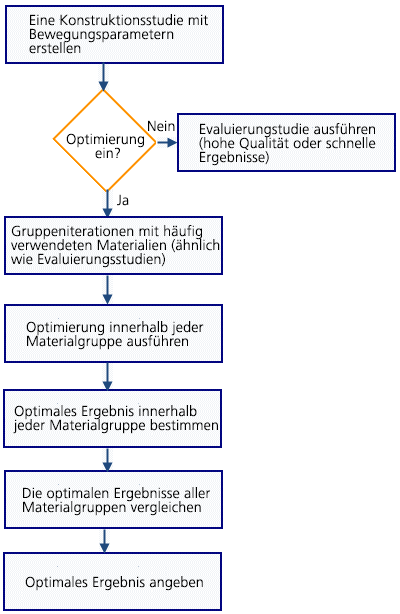

Materialien als Variablen in Optimierungskonstruktionsstudien
Sie können Material als Variablen in Optimierungskonstruktrionsstudien aufnehmen. Die Software erstellt Interpolationsgruppen und führt den Optimierungsprozess innerhalb jeder Gruppe durch.
material_variables_optimization_workflow
Die Materialvariable ändert sich für die Szenarios innerhalb derselben Interpolationsgruppe nicht.
