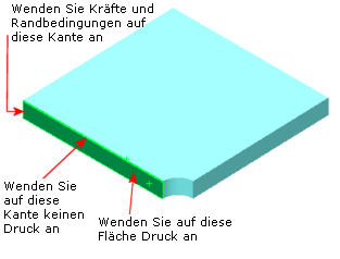

Anwenden von Lasten und Lagern auf Schalen
Bleche (mit gleichmäßiger Dicke) und Oberflächengeometrien werden automatisch unter Verwendung von Schalen vernetzt. Auf mit Schalen vernetzte Bleche werden Lager auf dieselbe Weise wie bei Volumenkörpern angewendet.
Bleche
  • Um Kräfte oder Lager auf einen Schaleneckpunkt anzuwenden, wählen Sie die zugehörige Kante des Volumenkörpers aus.
  • Um Druck auf eine Schalenkante anzuwenden, wählen Sie die zugehörige Fläche des Volumenkörpers aus.
Da Schalenelemente über Freiheitsgrade für die Rotation verfügen, muss zwischen dem Lager Nicht verschiebbar (keine Übertragung) und dem Lager Fixiert (keine Übertragung und keine Rotation) unterschieden werden. Sie können auch konzentrierte Momente mit dem EigenschaftenManager Kraft anwenden.
