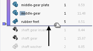

Einfügeleiste
Blendet Elemente in der Liste und im Grafikbereich ein oder aus, wenn Sie die Leiste nach oben oder nach unten ziehen.
Sie können eine Leiste von ganz oben in der Liste nach unten ziehen:
Sie können eine Leiste von ganz unten in der Liste nach oben ziehen:
Um eine Leiste in die Originalposition zurückzusetzen, klicken Sie mit der rechten Maustaste darauf, und wählen Sie Einfügemodus an Anfang oder Einfügemodus ans Ende.
