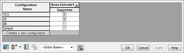

La finestra di dialogo Modifica configurazioni finestra presenta una tabella nella quale creare e modificare le configurazioni di parametri comuni di parti e assiemi.

È possibile eseguire le operazioni seguenti nella finestra di dialogo Modifica configurazioni:
  • Aggiungere, eliminare e rinomina le configurazioni.
  • Creare, modificare ed eliminare proprietà personalizzate specifiche di una configurazione.
  • Rinominare funzioni e quote.
  • Sconfigurare i parametri, per applicare il valore della configurazione attiva a tutte le configurazioni.

Operazioni con la tabella
È possibile manipolare la tabella per:
  • Aggiungere e rimuovere i parametri delle funzioni
  • Cambiare la configurazione attiva
  • Ridisporre le colonne
È possibile nominare e salvare viste multiple della tabella per riferimento futuro e per la modifica.
Le tabelle sono salvate nella cartella Tabelle della scheda ConfigurationManager .
