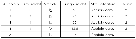

Tabelle di saldatura
È possibile inserire tabelle di saldatura nei disegni.
Utilizzare le tabelle di saldatura per riassumere le specifiche di saldatura compreso:
  • Quantità di saldature
  • Dimensione saldatura
  • Simbolo di saldatura
  • Lunghezza saldatura
  • Proprietà personalizzate dei cordoni di saldatura, come materiale, processo, massa, costo e tempo
Dopo avere personalizzato una tabella di saldature, è possibile salvarla come modello per uso futuro. Per i dettagli, vedere Modelli di tabella.
La tabella di saldatura si aggiorna in maniera dinamica quando cambiano i corrispondenti cordoni o simboli di saldatura. Se si aggiorna un valore nella tabella di saldatura e si mantiene il legame con il cordone o il simbolo di saldatura, quest'ultimo si aggiorna nel modello.
