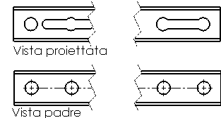

Allinea interruzioni con vista padre per la vista proiettata Allineare le interruzioni in una vista proiettata con le interruzioni nella vista padre.
