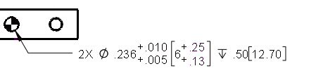

Nelle didascalie foro con tolleranze sul diametro, i valori nominali e i valori massimi e minimi delle quote duplici sono raggruppati all'interno di uno stesso set di staffe anziché essere separati tra ciascuno degli elementi delle didascalie.
Le linee di associazione piegate attaccate alle didascalie foro con quote duplici seguono le stesse regole delle altre didascalie foro e rispettano le impostazioni di giustificazione del testo della quota.
