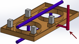

Oltre ai domini di tipo cavità, stampo e inserto, è disponibile una nuova categoria per un dominio runner. È possibile assegnare un dominio runner ai componenti CAD solidi che fanno parte di un sistema di runner.
È possibile assegnare un dominio runner a una parte a cui viene applicata la mesh con elementi solidi.
Nel PropertyManager Mesh solida manuale, quando si imposta il tipo di dominio, selezionare Runner.
