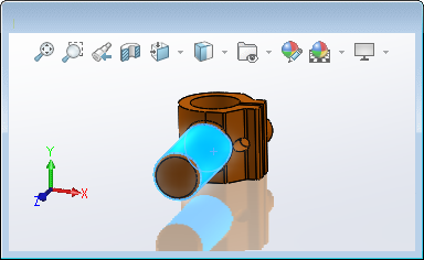

    Viene visualizzato il PropertyManager Entità accoppiate. Inoltre, verrà visualizzata la barra degli strumenti a comparsa Entità mancanti e una finestra mostrerà il componente originale con l'entità di accoppiamento mancante evidenziata.
